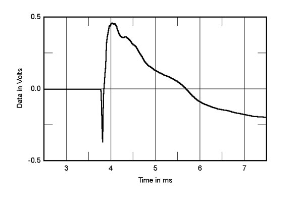

bastianpp 62 Publicado August 5, 2022 at 16:50 Share Publicado August 5, 2022 at 16:50 (editado) hace 3 minutos, Bozon dijo: porque en realidad da lo mismo Sí. La R700 y la REFERENCE 5 tienen exactamente el mismo impulse response. (Son un poco distintas las gráficas por que no estan los deltas V marcados, pero es lo mismo....) R700 kef reference 5: Editado August 5, 2022 at 16:51 por bastianpp Citar Enlace al comentario Compartir en otros sitios More sharing options...
bastianpp 62 Publicado August 5, 2022 at 16:53 Share Publicado August 5, 2022 at 16:53 (editado) hace 6 minutos, Bozon dijo: por qué medimos respuesta a impulso si vamos a elegir ignorar la variable temporal? La variable temporal / tiempo que más afecta en las salas esta asociado al RT60, y se arregla el problema con tratamiento acústico. Por eso no es un tema '' famoso'', la mayoría cambiará el amp antes que comprar paneles. En el mismo rew esta: Editado August 5, 2022 at 16:54 por bastianpp Citar Enlace al comentario Compartir en otros sitios More sharing options...
Bozon 687 Publicado August 5, 2022 at 17:03 Share Publicado August 5, 2022 at 17:03 hace 7 minutos, bastianpp dijo: Sí. La R700 y la REFERENCE 5 tienen exactamente el mismo impulse response. (Son un poco distintas las gráficas por que no estan los deltas V marcados, pero es lo mismo....) R700 kef reference 5: Yo veo tres defectos en esa respuesta, primero, la pendiente de subida del impulso es insuficiente, debiese verse como un transiente no como un "cerro". Segundo, en el Reference se observa un pico más limpio que en el R que se ve como "volcán". Tercero, la caida es muy, muy lenta. Compara que hay un 1 ms en el proceso completo de la subida y en la bajada a 1 ms todavía tienes la mitad de la energía. Si estás escuchando música, claramente vas a tener una combinación del pulso anterior con el siguiente. Supongamos en una percusión tipo redoble rápido se confunde un golpe con el siguiente. Citar Enlace al comentario Compartir en otros sitios More sharing options...
pbanados 930 Publicado August 5, 2022 at 17:08 Share Publicado August 5, 2022 at 17:08 (editado) hace 22 minutos, bastianpp dijo: Sí. La R700 y la REFERENCE 5 tienen exactamente el mismo impulse response. (Son un poco distintas las gráficas por que no estan los deltas V marcados, pero es lo mismo....) R700 kef reference 5: Creo que estos gráficos no sirven para el punto de transientes que estamos discutiendo. Los conos de woofers, por definición, siempre tendrán un decay lento (la primera parte es el tweeter, la segunda el woofer; si se funden ambos es que se han manejado polaridades de alguna forma). Según entiendo, estos gráficos están orientados a medir lo que pasa con las polaridades en el crossover creo. Si sirvieran para evaluar las respuestas a transientes, pierdan cuidado que Atkinson lo comentaría (para otros asuntos es un tema en que ha abundado extensamente), pero jamás lo ha hecho a propósito de estos gráficos. Honestamente no es un gráfico que comprenda completamente, y en todo caso el del LS50 parece mejor que el del Meta ( si bien el decay del woofer del Meta se ve mejor que en el LS50); y ambos mucho mejores que incluso los Reference de KEF. . LS50: Meta: Editado August 5, 2022 at 17:14 por pbanados Citar 1: Audioquest Niagara 3000 >CD Sony XA50ES / Rega Planar 3, AT-OC9XML, Moon 110LP / Macmini (Tidal+Roon) > Theoretica BACCH4Mac >RME Babyface pro/ Mytek Brooklyn DAC > Rogue Audio Cronus Magnum III (KT120) >Magnepan 1.7i 2: TV qled 55"/ Roon> Advance Acoustics MyConnect 50 > Kef LS50 Meta. "I've looked at life from both sides now/ From win and lose and still somehow/ It's life's illusions I recall/ I really don't know life at all" Joni Mitchell Enlace al comentario Compartir en otros sitios More sharing options...
bastianpp 62 Publicado August 5, 2022 at 17:10 Share Publicado August 5, 2022 at 17:10 hace 1 minuto, Bozon dijo: Yo veo tres defectos en esa respuesta, primero, la pendiente de subida del impulso es insuficiente, debiese verse como un transiente no como un "cerro". Segundo, en el Reference se observa un pico más limpio que en el R que se ve como "volcán". Tercero, la caida es muy, muy lenta. Compara que hay un 1 ms en el proceso completo de la subida y en la bajada a 1 ms todavía tienes la mitad de la energía. Si estás escuchando música, claramente vas a tener una combinación del pulso anterior con el siguiente. Supongamos en una percusión tipo redoble rápido se confunde un golpe con el siguiente. Bueno como dije anteriormente no sacas nada con compararlas al ojo con pinzas por que no son el mismo gráfico, pero es el mismo impulse... lo que pasa es que visualmente estas tratando de buscar diferencias, siendo que visualmente las tienen que haber por que son 2 gráficos distintos. Nada de lo que afirmaste se correlaciona con la realidad o cosas descubiertas hace 30 años, 1- La trasiente no tiene por que ser así 2- son distintas, antes que escribieses te lo dije, no se para que las comparas visualmente si se ve que son lo mismo, por que el tipo de crossover/cruce es muy similar. 3- Da lo mismo eso. Citar Enlace al comentario Compartir en otros sitios More sharing options...
bastianpp 62 Publicado August 5, 2022 at 17:13 Share Publicado August 5, 2022 at 17:13 (editado) hace 5 minutos, pbanados dijo: estos gráficos están orientados a medir lo que pasa con las fases en el crossover creo. Este punto es el que estoy discutiendo hace 5 posts~, el impulse response revela mucho más del crossover que la velocidad de los drivers. O no se han fijado que cuando hablan del impulse response siempre parten hablando de las polaridades? Editado August 5, 2022 at 17:14 por bastianpp Citar Enlace al comentario Compartir en otros sitios More sharing options...
Bozon 687 Publicado August 5, 2022 at 17:13 Share Publicado August 5, 2022 at 17:13 hace 1 minuto, bastianpp dijo: Bueno como dije anteriormente no sacas nada con compararlas al ojo con pinzas por que no son el mismo gráfico, pero es el mismo impulse... lo que pasa es que visualmente estas tratando de buscar diferencias, siendo que visualmente las tienen que haber por que son 2 gráficos distintos. Nada de lo que afirmaste se correlaciona con la realidad o cosas descubiertas hace 30 años, 1- La trasiente no tiene por que ser así 2- son distintas, antes que escribieses te lo dije, no se para que las comparas visualmente si se ve que son lo mismo, por que el tipo de crossover/cruce es muy similar. 3- Da lo mismo eso. La respuesta a impulsos ideal es la que coloca @pbanados Veo a los R muy lejos de eso. Citar Enlace al comentario Compartir en otros sitios More sharing options...

bastianpp 62 Publicado August 5, 2022 at 17:15 Share Publicado August 5, 2022 at 17:15 (editado) hace 3 minutos, Bozon dijo: La respuesta a impulsos ideal es la que coloca @pbanados Veo a los R muy lejos de eso. Por que esa es el impulso ideal pa las ls50m po.. XDDDD y encima es solo del tweeter ajsjsjas pd: Muy posiblemente usen el mismo tweeter en la ls50m y en las R series. Pero en las ls50m con el metamaterial, ambos usan el UNIQ 12TH gen. ls50 normales usan el tweeter anterior. 11th. Editado August 5, 2022 at 17:18 por bastianpp Citar Enlace al comentario Compartir en otros sitios More sharing options...
