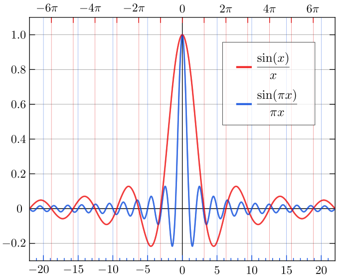

Patagonia 732 Publicado December 22, 2022 at 23:09 Share Publicado December 22, 2022 at 23:09 hace 58 minutos, cristiangarcia dijo: Si, lo se, mi pregunta apunta a que sentido tiene. El teorema Nyquist-Shannon no es el problema, si no su utilización. Matemáticamente hablando mientras se cumpla el teorema la señal es perfectamente reconstruible, hasta aquí todo funciona, pero no se debe confundir con la cuantificación que NO es parte del teorema. Lo que te dice es que una señal continua se puede muestrear hasta el doble de la frecuencia de la señal original, desde ahí para arriba no tiene ningun sentido, en decir si tengo una señal periódica de hasta 20kHz el resultado es el mismo con 40.000 muestras o 100.000. Pero existe un gran problema con el proceso de cuantificación que es donde se generan todas las técnicas para tratar el ruido y hacer preciso la representación de un valor continuo a discreto, precisión de bit, profundidad, filtros, aliasing, y cuanta cuestión aparece. Entonces, volviendo a la pregunta, creo que me respondo solo, 192k muestras, no voy a hablar de profundidad de bit porque es cuantificación, en teoría serviría para meter señales de frecuencia hasta 96khz, y tiene todo el sentido, porque en la medida que te alejas del umbral útil, ejemplo umbral audible frecuencias de hasta 20khz, el proceso impreciso de cuantificación queda alejado de meter errores en el espacio útil. Ahora si volviendo, no tiene ningún sentido sobre muestrear señales con mas puntos de muestra si no tomar lo justo para que haya más espacio para tratar los errores del proceso posterior, o sea subir hasta señal de frecuencia de 96khz o 48khz, sabiendo que lo util serán las frecuencias reconstruidas de 20khz hacia abajo Pero ojo que el teorema tiene un “pero” es que la señal debe estar limitada en banda para que se cumpla, y ahí es donde aparecen posibles problemas, la forma de hacerle el quite ahora es usar un filtro para sacar el contenido sobre 20khz antes de digitalizar. Pero los filtros no son perfectos por lo que si quieres cortar en 22khz (por ej como cd) el filtro necesariamente va a afectar más abajo y modificar ondas en el campo audible, ponte 2db por octava o cosas así, mientas más gradiente el filtro más problemas aparecen como modificación de fase. Entonces algunos sugieren que ese es el problema del formato cd y que el usar frecuencias de muestreo 96, 192 o más permite usar filtros con menos gradiente y que no afecten significativamente bandas audibles. Lo pongo en condicional porque no hay concenso en que efectivamente esa diferencia, si bien medible, afecte la experiencia final. Citar Enlace al comentario Compartir en otros sitios More sharing options...
