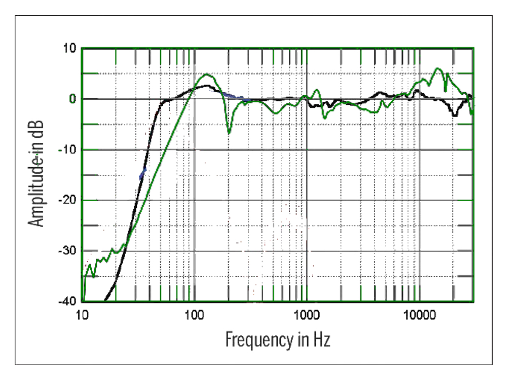

para completar el tema con los que he estado probando, y respaldar por qué encuentro mejores las ATC que las PMC, el gráfico de las Meta (negras) vs Db1Gold (verdes). Tenía pendiente subirlo... creo (capaz que ya lo había hecho; sorry el tamaño).
Quizás @Bozon encontraste apagadas las SCM11 comparadas con las DB1, pero las ATC son mucho más lineales.  En todo caso las exageraciones de las PMC son sobre los 8khz. Yo tb las encontré exageradas en agudos, pero seguramente tú, hombre sano y joven, escuchas más en la zona de agudos que yo. El problema es que se le suma una depresión antes, en los 4khz, por lo cual esa brillantez es más notoria. A mi en todo caso más me molestó más el comportamiento en bajos de esas cajas. El gráfico muestra que les queda la cagá en esa zona.

Las SCM11 son muy oscuras (Quizás algo exagerado), pero precisamente me gusta de esa forma. Me pasó que al escucharlas hoy con un sub, como que se acentúa esa característica y en este caso pide algo mas de brillantez (O Transparencia?). Al parecer se disfrutan mas sin un sub.

Jajaja, tan joven no estoy. Ojo que la brillantez medida en estas salas anecoicas suele ser muy diferente a la respuesta en sala en los puntos de escucha ya que la mayoría de los tweeters, sobre todo los modelos ya antiguos como los DB1, son súper direccionales y su intensidad se balancea ene con pocos grados de inclinación hacia el oyente.
Me parece que te lo había comentado antes, pero soy súper "sensible" a los agudos exagerados, me cargan, me cansan a los minutos de escuchar y se me hacen insoportables. Por eso no aguanto lo parlantes brillantes, como los MA, los B&W y los mismos PMC Twenty(5). Los DB1 no me generaron esa molestia cuando los tuve por lo que asumo que el agudo se balancea bastante en el punto de escucha.

¿Encuentras que SF es exagerado en el agudo?
Los SF Sonetto y Olímpica tienen +6db de agudos respecto al resto de las frecuencias.
Lo medí en mi sala y está también discutido por John Atkinson en Stereophile con respuesta en el mismo artículo del Paulo Tezzon de Sonus Faber indicando que es intencional:
https://www.stereophile.com/content/sonus-faber-olympica-nova-1-loudspeaker-measurements
No obstante ese detalle, el mismo JA que están fanático de los LS50 como @pbanados reconoce que los SF suenan mejor XD.
Se equilibran bastante eso sí si los colocas paralelos y no en el tradicional triángulo. También se resuelven con DSP o equalizador si los quieres más naturales. Tienen medios y bajos muy ricos. Los agudos también suenan muy bien, con ese detalle de que son prominentes y te pueden cansar un poco si no los equilibras con alguno de los métodos que indico.
