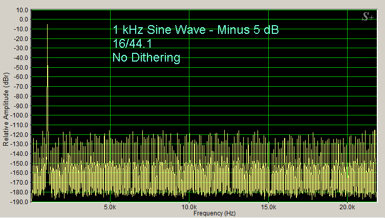

En todo caso, no para Mark sino para otros en que todo esto puede parecer un poco vago, acá unos gráficos que explican muy básicamente el asunto:
El diferencial entre la señal verde (la análoga de entrada) y la amarilla (la resolución resultante del sampling y bitrate usado), genera un diferencia que que puede constituirse en una señal audible (la línea roja).
En un archivo 16/44, y por descomposición Fourier, se muestra esta espectrografía típica de esa señal:
audiophile-guide-to-quantization-fig1.jp
Todo las barritas inferiores son el "ruido" de la linea roja del primer gráfico. Ese es el d(t).

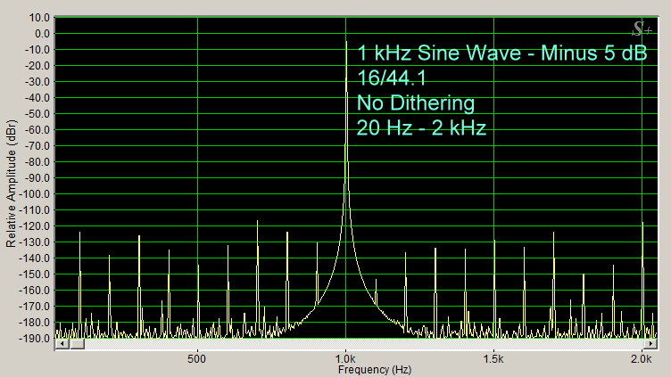

Un closeup entre 20 y 2 Khz muestra esto en más detalle:
audiophile-guide-to-quantization-fig2.jp

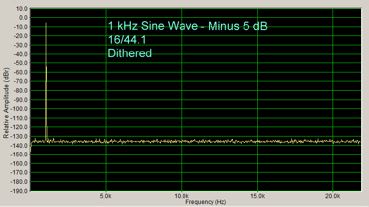

Todas esas puntas levantadas podrían escucharse como una señal agregada a la sinusoidal original, eventualmente en un volumen audible. Para evitar eso se hace "dithering". que agrega ruido que enmascara ese posible "señal" espúrea, quedando el archivo así:
audiophile-guide-to-quantization-fig3-ne
Eso sería.

1 hour ago, pbanados dijo:
Eso sería.

b) Sobre lo segundo: esto del dithering es uno de los problemas más interesantes y más estudiados de la teoría de la digitalización, y no es un asunto del audio no más, es de cualquier dominio donde se aplique digitalización. El dithering se usa en procesamiento de imágenes, de video, o hasta en el procesamiento bursátil en los programas que procesan una serie temporal de precios para detectar eventuales señales en ellos. Se usa en todo, es parte esencial del procesamiento de señales, y no un problema técnico que se esté tratando de enmascarar. Es parte de la definición del problema.

La discusión del dither es re simple y matemáticamente comprobada, la distorsión resultante despues de aplicar dither está descorrelacionada del programa y por lo tanto es ruido, genuino ruido, no algo parecido a ruido porque es aleatoria. Entonces 96 db de señal sobre ruido es excelente, mejor que todos los otros formatos anteriores. Se puede mas? Claro pero no se necesita en 99% de los casos y el 1% no es musica seguro que es HT. Asi que dither no introduce "Artefactos"
