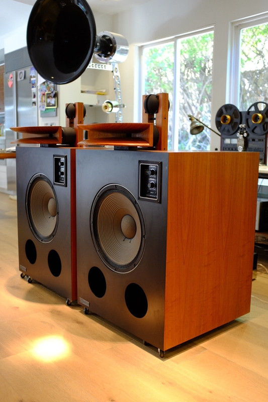

Gerardo Gonzalez 117 Publicado August 2, 2020 at 23:41 Share Publicado August 2, 2020 at 23:41 On 30-07-2020 at 14:03, MartinV56 dijo: Si buscas la primera octava por supuesto que requieres un bass bin o un sw activo o pasivo Que lindos sw, Ohhh!! las imágene lindas.... el sueño de mas de algún audiófilo.... Citar Enlace al comentario Compartir en otros sitios More sharing options...
MartinV56 866 Publicado August 3, 2020 at 18:40 Share Publicado August 3, 2020 at 18:40 hace 18 horas, Gerardo Gonzalez dijo: Ohhh!! las imágene lindas.... el sueño de mas de algún audiófilo.... No estoy lejos de ese sueño Citar "What this country needs is a good 5 watt amplifier." - Paul Klipsch Enlace al comentario Compartir en otros sitios More sharing options...
