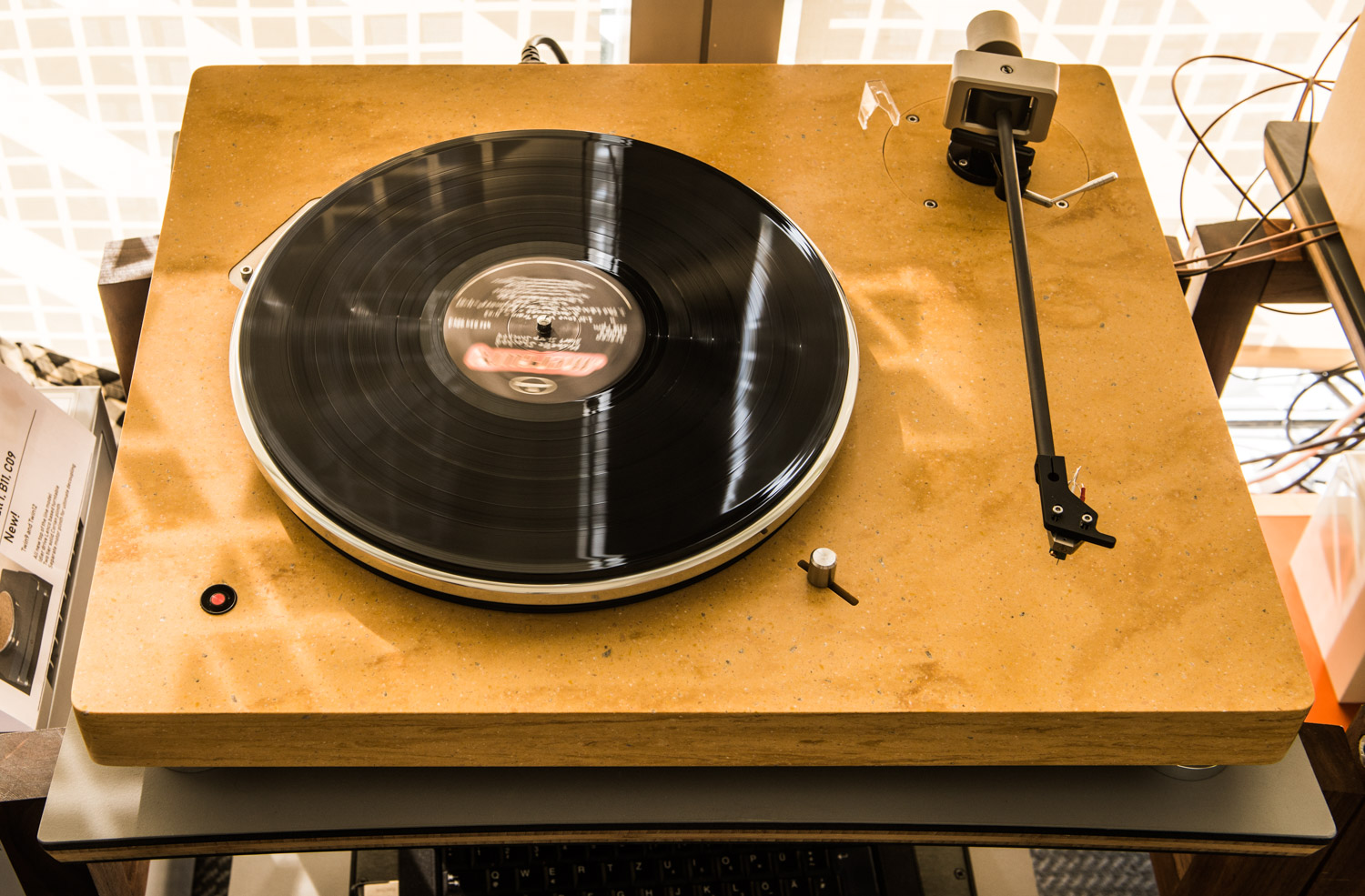

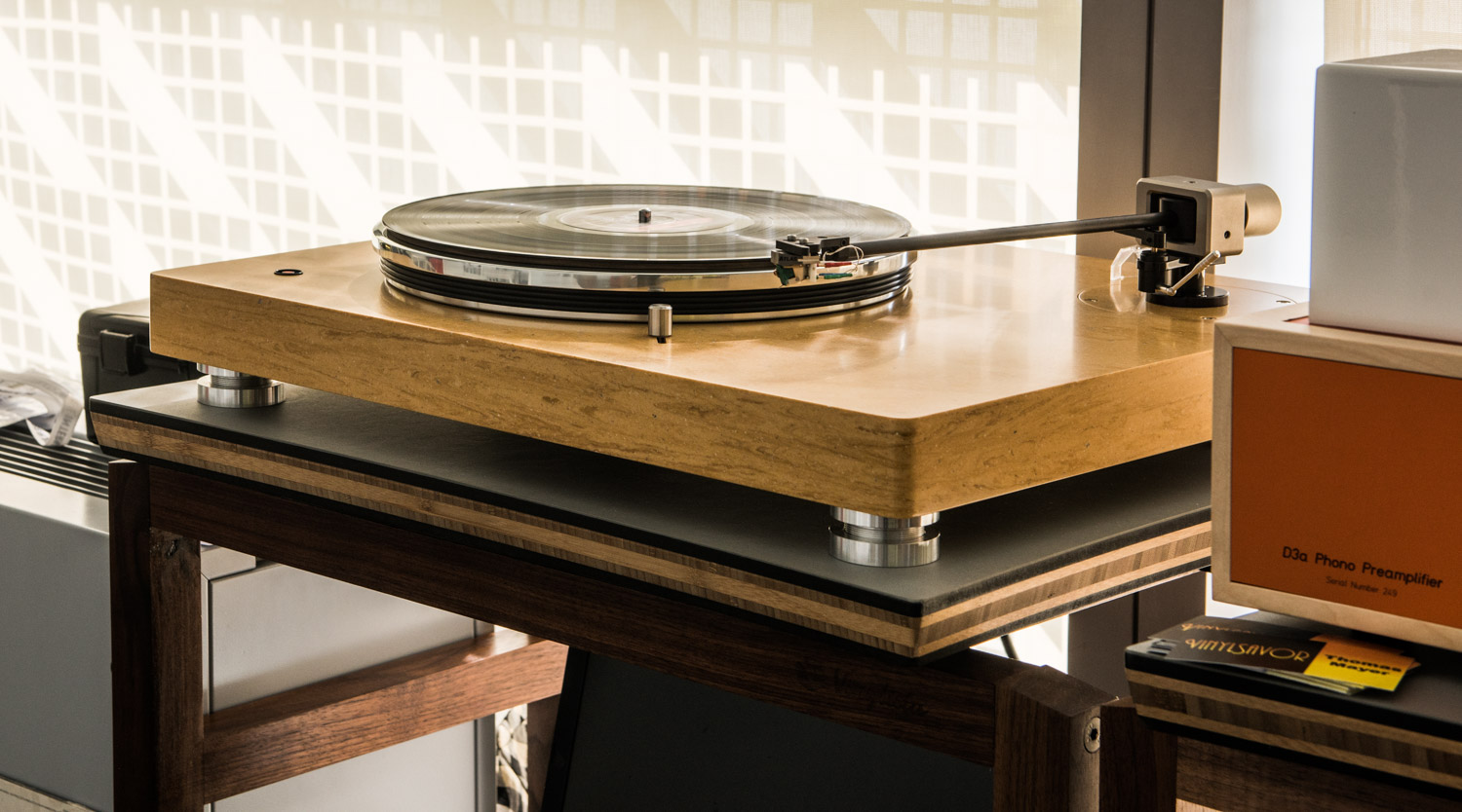

hectori 761 Publicado May 14, 2018 at 17:11 Autor Share Publicado May 14, 2018 at 17:11 Como inspiración, estas PTP (Lenco) fueron utilizadas en el reciente evento en Munich por un reconocido fabricante de amplificadores, claro que con cápsulas astronómicas ( Lyra Atlas for vinyl records and the Miyajima Kotetu for 78rpm). 2 Citar Enlace al comentario Compartir en otros sitios More sharing options...
hectori 761 Publicado May 14, 2018 at 17:58 Autor Share Publicado May 14, 2018 at 17:58 Aqui otro proyecto DIY, quien la armó, quería que fuera similar a la Thorens TD550, y lo logró... El Proyecto desde cero : https://www.lencoheaven.net/forum/index.php?topic=23454.0 La Thorens Citar Enlace al comentario Compartir en otros sitios More sharing options...
cdarville 137 Publicado May 14, 2018 at 18:17 Share Publicado May 14, 2018 at 18:17 1 hour ago, hectori dijo: Como inspiración, estas PTP (Lenco) fueron utilizadas en el reciente evento en Munich por un reconocido fabricante de amplificadores, claro que con cápsulas astronómicas ( Lyra Atlas for vinyl records and the Miyajima Kotetu for 78rpm). La primera, de qué material será el plinto? No parece madera... Citar Sansui G-5500 - B&O Beogram RX2 - Pioneer PD-50 - Fiio X1 - B&W DM601 Enlace al comentario Compartir en otros sitios More sharing options...
