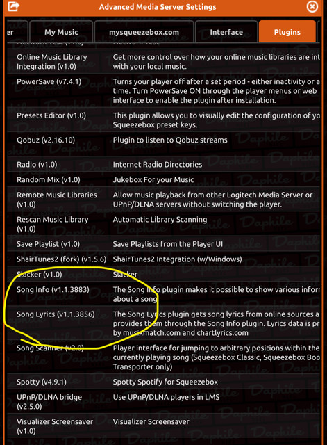

Patagonia 739 Publicado January 2, 2024 at 18:30 Share Publicado January 2, 2024 at 18:30 Lo uso hace años, puedes hacer más cosas como multiroom con la misma/distinta música, filtro corrector de sala etc. pon estos 2 plug-ins y te va a aparecer la letra de las canciones 1 Citar Enlace al comentario Compartir en otros sitios More sharing options...
cristiangarcia 96 Publicado January 2, 2024 at 19:03 Share Publicado January 2, 2024 at 19:03 (editado) hace 43 minutos, Patagonia dijo: Lo uso hace años, puedes hacer más cosas como multiroom con la misma/distinta música, filtro corrector de sala etc. pon estos 2 plug-ins y te va a aparecer la letra de las canciones los habilité pero no cacho donde puedo ver la info, y si se ven también el MaterialSkin Editado January 2, 2024 at 19:16 por cristiangarcia Citar Enlace al comentario Compartir en otros sitios More sharing options...
Patagonia 739 Publicado January 2, 2024 at 19:28 Share Publicado January 2, 2024 at 19:28 En el material no es tan directo, vas al botón de info arriba a la derecha y después track, o si aprietas los 3 puntitos que están en la carátula también te lleva a un menú Citar Enlace al comentario Compartir en otros sitios More sharing options...
cristiangarcia 96 Publicado January 3, 2024 at 17:01 Share Publicado January 3, 2024 at 17:01 hace 21 horas, Patagonia dijo: En el material no es tan directo, vas al botón de info arriba a la derecha y después track, o si aprietas los 3 puntitos que están en la carátula también te lleva a un menú A pero hay que tener cuenta de LastFm?? Citar Enlace al comentario Compartir en otros sitios More sharing options...

Patagonia 739 Publicado January 3, 2024 at 22:58 Share Publicado January 3, 2024 at 22:58 hace 5 horas, cristiangarcia dijo: A pero hay que tener cuenta de LastFm?? No, nunca he cachado que miércoles es last.FM además Citar Enlace al comentario Compartir en otros sitios More sharing options...
cristiangarcia 96 Publicado January 5, 2024 at 21:52 Share Publicado January 5, 2024 at 21:52 On 03-01-2024 at 19:58, Patagonia dijo: No, nunca he cachado que miércoles es last.FM además No logro hacer que me funcione el plugin, revisé los logs del sistema y no hay errores. Citar Enlace al comentario Compartir en otros sitios More sharing options...
